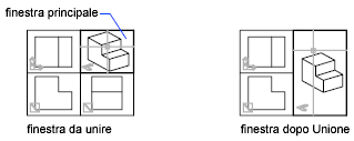

Unisci
Unisce due finestre modello adiacenti in un'unica finestra di dimensioni più grandi.
tali finestre devono condividere uno spigolo della stessa lunghezza. Nella finestra risultante viene visualizzato il contenuto della finestra principale.

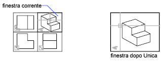

Unica
Riporta la visualizzazione del disegno in un'unica finestra, utilizzando la vista della finestra corrente.
