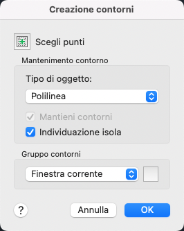

Finestra di dialogo Creazione contorni
Definisce il tipo di oggetto, il set di contorni e il metodo di individuazione delle isole per la creazione di una regione o di una polilinea tramite un punto specificato all'interno di un'area racchiusa da oggetti.
CONTORNI (comando)
Insieme di strumenti: scheda Disegno > gruppo Tratteggio > Contorno.
Elenco di opzioni
Vengono visualizzate le opzioni seguenti.
Scegli punti
Determina un contorno da oggetti esistenti che formano un'area delimitata intorno al punto specificato.
Mantenimento contorno
Definisce il tipo di oggetto contorno che verrà creato dall'area chiusa e la modalità di individuazione delle aree chiuse.
Tipo di oggetto
Definisce il tipo del nuovo oggetto contorno. Contorno crea il contorno come oggetto regione o polilinea.
Mantieni contorni
Controlla se gli oggetti creati vengono mantenuti dopo la chiusura della finestra di dialogo.
Individuazione isola
Controlla se Contorno rileva contorni interni chiusi, denominati isole.
Gruppo contorni
Definisce il gruppo di oggetti analizzati da Contorno per la definizione di un contorno a partire da un punto specificato.
Finestra corrente
Definisce il gruppo di contorni da qualsiasi oggetto presente nelle estensioni della finestra corrente. Selezionando questa opzione viene ignorato qualsiasi gruppo contorni corrente.
Nuovo
Richiede all'utente di selezionare gli oggetti che definiscono il gruppo di contorni. Contorno include solo gli oggetti che possono essere utilizzati per creare una regione o una polilinea chiusa quando costruisce il nuovo gruppo di contorni.
