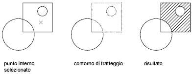

Sono disponibili diversi metodi tra cui scegliere per specificare i contorni di un tratteggio.
- Specificare un punto in un'area racchiusa tra oggetti.
- Selezionare gli oggetti che racchiudono un'area.
- Specificare i punti di confine utilizzando l'opzione Disegna -TRATTEGGIO.

- Selezionare il punto interno
- Determina un contorno da oggetti esistenti che formano un'area delimitata intorno al punto specificato.
