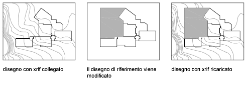

Quando si modifica e si salva un disegno con riferimenti esterni in un ambiente di rete, altre persone possono accedere immediatamente alle modifiche apportate ricaricando gli xrif nei disegni aperti.
