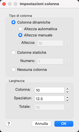

Visualizza le opzioni per l'impostazione delle colonne, quali il tipo, il numero di colonne, l'altezza, la larghezza e le dimensioni della spaziatura tra le colonne.
TESTOM (comando)
Insieme di strumenti: : .
Vengono visualizzate le opzioni seguenti.
Elenca le opzioni disponibili per il tipo di colonna da creare.
Visualizza l'altezza dell'oggetto testo multilinea quando è selezionata l'opzione Altezza automatica con Colonne statiche o Colonne dinamiche.
Imposta il numero di colonne. Questa opzione è attiva solo se si sceglie Colonne statiche.
Visualizza e consente di controllare i valori di larghezza delle colonne e della spaziatura tra le colonne. Il valore di spaziatura tra le colonne corrisponde a cinque volte l'altezza del testo multilinea di default.
Visualizza inoltre il valore di larghezza totale dell'oggetto testo multilinea.
