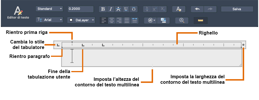

L'editor di modifica diretta del testo include
Quando si seleziona una cella di tabella per la modifica, l'editor di modifica diretta del testo visualizza lettere di colonne e numeri di righe.
Vengono visualizzate le opzioni seguenti.

Controlla la visualizzazione del righello.
