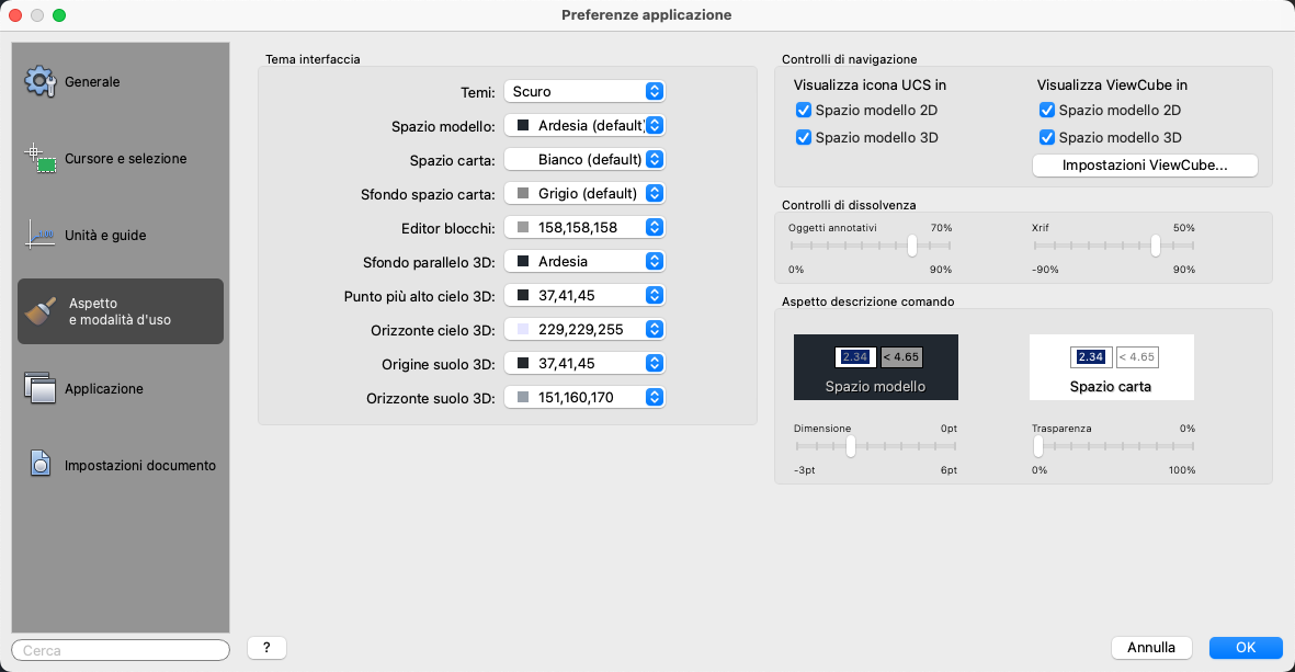

Scheda Aspetto e modalità d'uso (finestra di dialogo Preferenze applicazione)
Controlla l'aspetto dell'interfaccia utente del programma.
OPZIONI (comando)
Menu: AutoCAD 2024 > Preferenze
Elenco di opzioni
Vengono visualizzate le opzioni seguenti:
Tema interfaccia
Definisce lo schema colori per l'interfaccia utente.
Temi
Controlla il tema da applicare agli elementi quali la barra di stato, tavolozze e le finestre di disegno. È possibile scegliere un tema Chiaro o Scuro.
Spazio modello
Specifica il colore di sfondo dell'area di disegno quando il layout modello è attivo. Scegliere un colore oppure Seleziona colore per specificare uno dei colori non standard.
Spazio carta
Specifica il colore di sfondo dell'area di disegno quando è attivo un layout con nome (spazio carta).
Sfondo spazio carta
Specifica il colore di sfondo dell'area esterna all'area di disegno quando è attivo un layout con nome (spazio carta).
Editor blocchi
Specifica il colore di sfondo dell'area di disegno quando è attivo l'ambiente dell'Editor blocchi.
Sfondo parallelo 3D
Specifica il colore di sfondo dell'area di disegno quando sono attivi uno stile di visualizzazione 3D e la vista parallela.
Punto più alto cielo 3D
Specifica il colore della parte superiore del cielo quando sono attivi uno stile di visualizzazione 3D e la vista parallela.
Orizzonte cielo 3D
Specifica il colore dell'orizzonte del cielo quando sono attivi uno stile di visualizzazione 3D e la vista parallela.
Origine suolo 3D
Specifica il colore dell'origine del suolo quando sono attivi uno stile di visualizzazione 3D e la vista parallela.
Orizzonte suolo 3D
Specifica il colore dell'orizzonte del suolo quando sono attivi uno stile di visualizzazione 3D e la vista parallela.
Comandi di navigazione
Controlla la visualizzazione del ViewCube e dell'icona UCS.
Visualizzazione icona UCS in
Controlla quando l'icona UCS deve essere visualizzata in una finestra.
  • Spazio modello 2D: visualizza l'icona UCS quando si utilizza lo stile di visualizzazione Wireframe 2D.
  • Spazio modello 3D: visualizza l'icona UCS quando si utilizza uno stile di visualizzazione 3D.
Visualizza ViewCube in
Controlla se lo strumento ViewCube deve essere visualizzato in una finestra.
  • Spazio modello 2D: visualizza lo strumento ViewCube quando si utilizza lo stile di visualizzazione Wireframe 2D.
  • Spazio modello 3D: visualizza lo strumento ViewCube quando si utilizza uno stile di visualizzazione 3D.
Impostazioni ViewCube
Visualizza la finestra di dialogo Impostazioni ViewCube.
Controlli di dissolvenza
Controlla il valore dell'intensità della dissolvenza per gli oggetti annotativi e gli xrif.
Oggetti annotativi
Specifica il valore relativo all'intensità della sfumatura per gli oggetti durante la modifica diretta dei riferimenti. Gli oggetti su cui non è in corso alcuna modifica sono visualizzati con un'intensità inferiore. (Variabile di sistema XFADECTL)
Mediante la modifica diretta dei riferimenti, è possibile modificare un riferimento di blocco o un riferimento esterno dall'interno del disegno corrente. L'intervallo valido è compreso tra lo 0 e il 90 per cento.
Xrif
Determina l'intensità di attenuazione di tutti gli oggetti di xrif DWG. (Variabile di sistema XDWGFADECTL)
Questa opzione ha effetto solo sulla visualizzazione a schermo. Non ha alcun effetto sull'anteprima di stampa.
Aspetto della descrizione
Controlla l'aspetto delle descrizioni comandi del disegno.
Dimensioni
Specifica una dimensione per le descrizioni. Il valore di default è 0. Utilizzare il dispositivo di scorrimento per aumentare o ridurre le dimensioni delle descrizioni.
Trasparenza
Controlla la trasparenza delle descrizioni. Quanto più è basso il valore dell'impostazione, tanto minore è la trasparenza della descrizione. Un valore 0 corrisponde ad una descrizione opaca.
