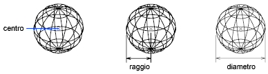

Specificare centro o [3P/2P/Ttr]: specificare un punto o immettere un'opzione
Punto centrale
Specifica il punto centrale della sfera.
Quando si specifica il punto centrale, la sfera viene posizionata in modo che il relativo asse centrale risulti parallelo all'asse Z del sistema di coordinate utente (UCS) corrente. Le linee latitudinali sono parallele al piano XY.
Raggio
Definisce il raggio della sfera.
Diametro
Definisce il diametro della sfera.
