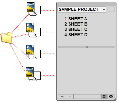

Un progetto, noto anche come gruppo di fogli, è una raccolta organizzata di layout da diversi file di disegno.
È possibile gestire più disegni come Progetti con Gestione progetti:
I gruppi di disegni sono il prodotto finale principale per la maggior parte dei gruppi di progettazione. Tali gruppi comunicano infatti l'intento generale di un progetto e ne forniscono la documentazione e le specifiche. Tuttavia, la gestione manuale dei gruppi di disegni può essere complessa e richiedere tempo.
Gestione progetti consente di gestire i disegni come progetti. Un progetto è una raccolta con nome organizzata di layout o fogli di diversi file di disegno. È possibile importare un layout da qualsiasi disegno in un progetto o creare nuovi fogli da Gestione progetti per creare un nuovo disegno con un layout con nome.
