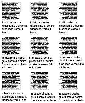

Giustifica
Consente di stabilire sia la giustificazione che il flusso del testo, per un testo nuovo o selezionato, relativamente al riquadro di testo. La giustificazione corrente viene applicata al nuovo testo. Il testo viene giustificato all'interno del rettangolo specificato in base alle impostazioni di giustificazione e ad uno dei nove punti di giustificazione sul rettangolo. Il punto di giustificazione è basato sul primo punto utilizzato per specificare il rettangolo. Il testo è giustificato al centro, a sinistra o a destra relativamente ai contorni di testo destro e sinistro. Gli spazi inseriti alla fine di una riga vengono inclusi nel testo e influiscono sulla giustificazione della riga. Con il flusso di testo è possibile allineare il testo al centro, in alto o in basso, rispetto ai riquadri di testo in alto o in basso.
Specificare un'opzione di giustificazione [AS/AC/AD/MS/MC/MD/BS/BC/BD] <AS>:
Opzioni di giustificazione
Opzione
Significato
AS
In alto a sinistra
AC
In alto al centro
AD
In alto a destra
MS
In mezzo a sinistra
MC
In mezzo al centro
MD
In mezzo a destra
BS
In basso a sinistra
BC
In basso al centro
BD
In basso a destra
Nelle figure riportate di seguito sono illustrate ciascuna opzione di giustificazione.
