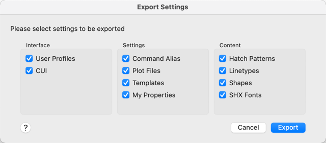

    Viene visualizzata la finestra di dialogo Esporta impostazioni.
  3. Selezionare o deselezionare le impostazioni in base alle esigenze e fare clic su Esporta.

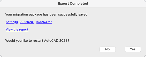

    Viene richiesto di salvare eventuali disegni non salvati, quindi AutoCAD si chiude.
    Viene visualizzata la finestra di dialogo.
  6. Fare clic su Visualizza rapporto per visualizzare i dettagli sui file esportati.
  7. Fare clic su Sì per riavviare AutoCAD.

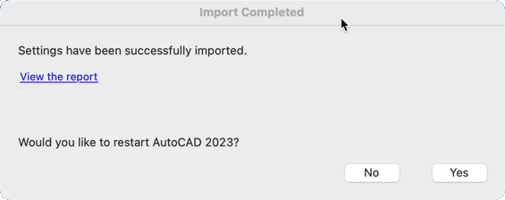

  5. Fare clic su Visualizza rapporto per visualizzare i dettagli sui file importati.
  6. Fare clic su Sì per riavviare AutoCAD.
