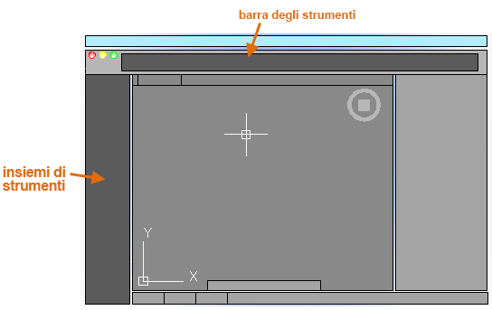

AutoCAD include un insieme di strumenti a sinistra dell'area di disegno. Dalla scheda Disegno è possibile accedere a quasi tutti i comandi presentati in questa guida. Inoltre, la barra degli strumenti sopra l'area di disegno include i comandi utilizzati con maggiore frequenza, ad esempio Nuovo, Apri, Salva, Stampa, Annulla e così via.

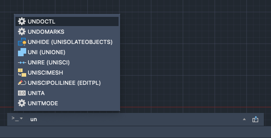

Uno degli elementi più importanti di AutoCAD è costituito dalla finestra dei comandi, ancorata nella parte inferiore dell'area di disegno. Nella finestra di comando vengono visualizzati i messaggi di richiesta, le opzioni e i messaggi.
È possibile immettere i comandi direttamente nella finestra di comando, anziché utilizzare gli insiemi di strumenti, le barre degli strumenti e i menu.
Tenere presente che, quando si inizia a digitare un comando, questo viene completato automaticamente. Quando sono disponibili diverse alternative, come nell'esempio riportato di seguito, per scegliere un comando è possibile fare clic su di esso o utilizzare i tasti freccia e quindi premere INVIO o BARRA SPAZIATRICE.

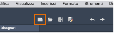

Tutte queste impostazioni possono essere salvate in un file modello di disegno. Fare clic su Nuovo per scegliere tra diversi file modello di disegno:

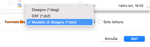

È possibile salvare qualsiasi disegno (.dwg) come file modello di disegno (.dwt). Per creare un nuovo file modello di disegno basato su uno esistente, aprire il file modello di disegno esistente, modificarlo, quindi salvarlo con un nome di file diverso.
Se si lavora in modo indipendente, è possibile sviluppare file modello di disegno personalizzati in base alle proprie preferenze di lavoro e aggiungere impostazioni man mano che si acquisisce familiarità con altre funzionalità. Per modificare un file modello di disegno esistente, fare clic su Apri, scegliere Modello di disegno (*.dwt) nella finestra di dialogo e scegliere il file modello.
