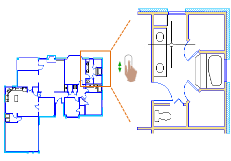

Suggerimento: Quando si esegue lo zoom in avvicinamento o in allontanamento, la posizione del cursore è importante. È possibile considerare il cursore come una lente di ingrandimento. Ad esempio, se si posiziona il cursore nell'area superiore destra della pianta del piano, come mostrato di seguito, lo zoom in avvicinamento ingrandisce la stanza spogliatoio senza spostare la vista.
