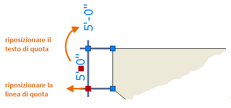

Modificare le quote
I grip rappresentano il metodo più rapido per modificare le quote.
In questo esempio, si seleziona la quota per visualizzarne i grip. Quindi, fare clic sul grip del testo di quota e trascinarlo in una nuova posizione oppure fare clic su uno dei grip all'estremità della linea di quota e trascinare la linea.
Suggerimento: Se le modifiche da apportare sono più complesse, la soluzione più rapida può essere semplicemente quella di eliminare e ricreare la quota.
