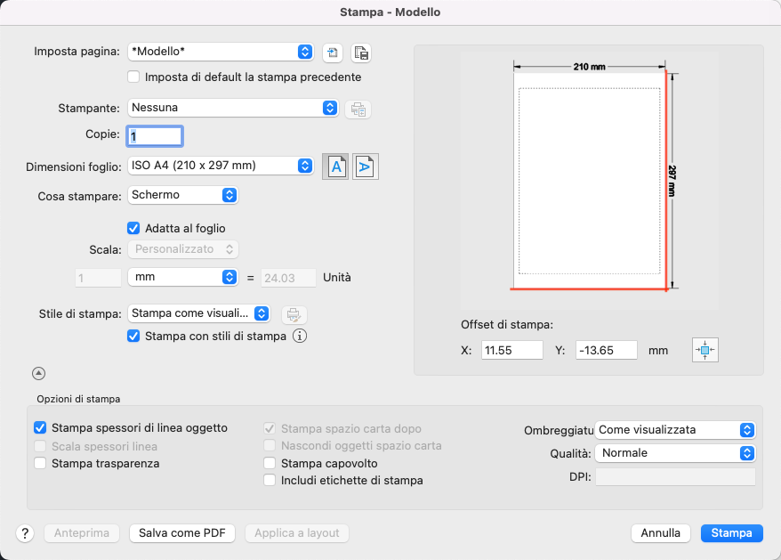

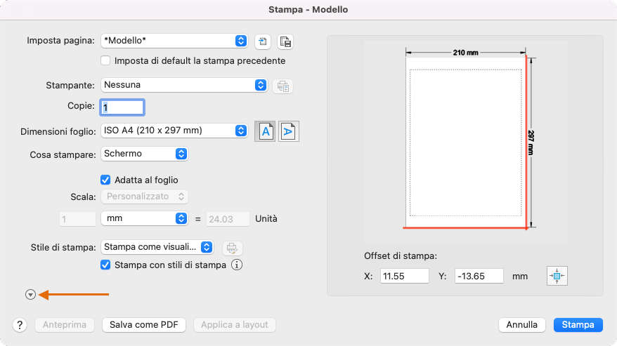

Per controllare se tutte le opzioni nella finestra di dialogo Stampa sono nascoste o visualizzate, fare clic sulla freccia indicata per espandere l'elenco delle opzioni.
Quando vengono visualizzate tutte le opzioni, diventano disponibili numerose opzioni e impostazioni.

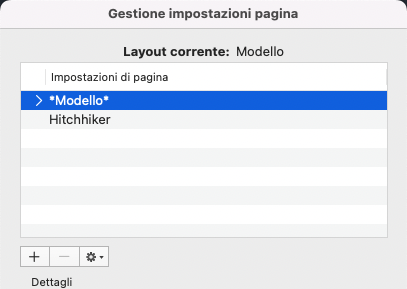

Per aprire Gestione impostazioni pagina, selezionare Gestione impostazioni pagina dalla barra degli strumenti. Il comando è IMPOSTAPAG.
Ad ogni scheda di layout nel disegno può essere associata un'impostazione di pagina. Questa opzione è utile se si utilizzano più dispositivi o più formati di output o se sono definiti diversi layout con varie dimensioni di foglio nello stesso disegno.
Per creare una nuova impostazione di pagina, fare clic su e immettere il nome della nuova impostazione di pagina. La finestra di dialogo per la modifica dell'impostazione di pagina visualizzata è simile alla finestra di dialogo Stampa. Scegliere tutte le opzioni e le impostazioni che si desidera salvare.

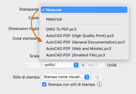

Dall'elenco a discesa Stampante/plotter, scegliere AutoCAD PDF (General Documentation).pc3:

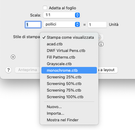

Nella tabella stili di stampa vengono fornite informazioni sull'elaborazione dei colori. I colori visualizzati correttamente sul monitor possono non essere adatti ad un file PDF o alla stampa. Ad esempio, può essere necessario creare un disegno a colori, ma generare un output monocromatico. Di seguito è riportata la procedura per specificare un output monocromatico:
Al termine della regolazione delle impostazioni di stampa, salvarle in un'impostazione di pagina con un nome descrittivo, ad esempio "PDF-monocromatico". In questo modo, ogni volta che si deciderà di stampare in PDF, sarà sufficiente fare clic su Stampa, scegliere l'impostazione di pagina PDF-monocromatico e fare clic su OK.
