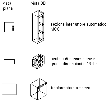

In genere l'aggiunta di dispositivi viene effettuata in vista piana per la produzione di documenti di progetto. È tuttavia possibile visualizzare le parti in varie modalità nelle diverse viste. Ad esempio, nelle viste 3D dei sistemi elettrici è possibile visualizzare la geometria reale dei dispositivi, mentre nelle viste piane 2D questi vengono rappresentati come simboli unifilari.
Esempi di dispositivi elettrici
