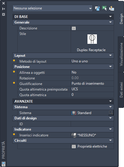

Specificare le proprietà generali
- Se necessario, nel riquadro proprietà fare doppio clic sul dispositivo per aprire la finestra di dialogo per l'impostazione dello stile.
- In Descrizione, fare clic su
, immettere la descrizione del dispositivo e fare clic su OK.
Specificare le proprietà della posizione
- Se come metodo di layout è stato selezionato Uno a uno, espandere Posizione, quindi specificare il tipo di allineamento da utilizzare per i dispositivi in Allinea a oggetti.
Per...
Procedere nel modo seguente...
Eseguire lo snap ad un oggetto utilizzando gli snap ad oggetto e allineare il dispositivo perpendicolarmente all'oggetto
Selezionare Sì.
Il software consente di allineare il dispositivo perpendicolarmente ad un muro, una griglia di soffitto, una linea, una polilinea, una spline, un arco o un cerchio presente nel disegno corrente o in un riferimento esterno.
Nota: In caso di difficoltà ad eseguire lo snap e l'allineamento ad un oggetto, ingrandire l'area con lo zoom o modificare le dimensioni di apertura di AutoSnap in base alle esigenze. Le dimensioni dell'apertura determinano il grado di vicinanza ad un punto di snap, in corrispondenza del quale il riquadro di apertura viene bloccato tramite il magnete al punto di snap. È possibile modificare le dimensioni nella scheda Disegno della finestra di dialogo Opzioni.
Allineare manualmente il dispositivo
Selezionare No.
Nota: Se si seleziona Sì per Allinea a oggetti, il dispositivo viene inserito tramite il punto di inserimento del blocco sottostante e viene ruotato quanto necessario per ottenerne l'allineamento perpendicolare all'oggetto a cui viene eseguito lo snap. Di conseguenza non è possibile specificare un valore per Giustificazione nel riquadro proprietà né un valore per Rotazione nella riga di comando. Se come metodo di layout è stato selezionato Distanza attorno al vano o Quantità attorno al vano, Allinea a oggetti è impostato automaticamente su Sì.
- In Giustificazione, selezionare il punto del dispositivo da utilizzare come punto di inserimento.
È possibile selezionare il punto di inserimento del blocco vista che rappresenta il dispositivo o uno degli altri nove punti disponibili sul dispositivo, ad esempio In alto a sinistra o In mezzo al centro.
- Specificare una quota altimetrica eseguendo una delle seguenti operazioni:
- In Quota altimetrica preimpostata, selezionare una quota altimetrica definita.
- In Quota altimetrica, immettere una quota altimetrica.
Poiché ai dispositivi sono state assegnate viste 2D e 3D, il punto di inserimento dei dispositivi dovrebbe essere impostato su 0. Per assegnare la vista 3D alla quota altimetrica corretta, è necessario usare la proprietà del dispositivo relativa alla quota altimetrica e non il punto di inserimento. Attenersi a queste semplici indicazioni:
- Il valore Z dei connettori deve essere sempre impostato su 0.
- Il valore Z del punto di inserimento del dispositivo dovrebbe essere 0.
- Per impostare la quota altimetrica del dispositivo su un valore diverso da 0, utilizzare la proprietà Quota altimetrica del dispositivo nel riquadro proprietà. Questa impostazione consente di definire l'offset 3D del dispositivo dall'UCS corrente. Nelle viste 3D o assonometriche, l'oggetto verrà visualizzato con la quota altimetrica impostata.

Specificare le proprietà avanzate
- Espandere Avanzate, espandere Sistema e in Sistema selezionare il sistema di appartenenza del dispositivo.
Nota: Le proprietà di visualizzazione del dispositivo vengono determinate in base al sistema ad esso assegnato, mentre le connessioni eseguibili con un connettore elettrico vengono determinate in base al sistema assegnato al connettore. Per ulteriori informazioni sui connettori, vedere Configurazione dei connettori elettrici di un dispositivo. Per ulteriori informazioni sui sistemi, vedere Configurazione di definizioni di sistema elettrico e Utilizzo dei sistemi.
- Espandere Dati di design e immettere un ID per il dispositivo in ID.
L'ID è un numero opzionale che è possibile assegnare.
- Espandere Indicatore e selezionare l'indicatore da ancorare all'oggetto in Inserisci indicatore.
Nell'elenco di indicatori sono riportati anche gli indicatori presenti nel disegno corrente e, se specificato, l'indicatore riportato nello strumento selezionato.
Gli indicatori sono simboli che consentono di visualizzare i dati in un gruppo di voci di computo associato all'oggetto. I gruppi di voci di computo sono gruppi di proprietà correlate definiti dall'utente, ad esempio i numeri di parte o il nome del produttore, che è possibile specificare nelle proprietà di uno strumento indicatore o associare manualmente ad un oggetto utilizzando la scheda Dati estesi del riquadro proprietà. I gruppi di voci di computo e gli indicatori consentono di annotare i disegni e creare computi per i documenti di progetto.
Suggerimento: Anziché aggiungere manualmente indicatori e gruppi di voci di computo uno alla volta utilizzando il riquadro proprietà, è possibile creare strumenti dispositivo per aggiungerli automaticamente ai dispositivi quando questi vengono inseriti. Per ulteriori informazioni, vedere Creazione di strumenti per dispositivi, quadri e fili.
Specificare le proprietà del connettore
- Espandere Avanzate, espandere Circuiti, quindi fare clic su
(Proprietà elettriche).
Nota: È possibile modificare le proprietà elettriche in un secondo momento selezionando un dispositivo nel disegno e facendo clic su
- Nel foglio di lavoro Proprietà elettriche, configurare i connettori elettrici, come descritto in Configurazione dei connettori elettrici di un dispositivo.
