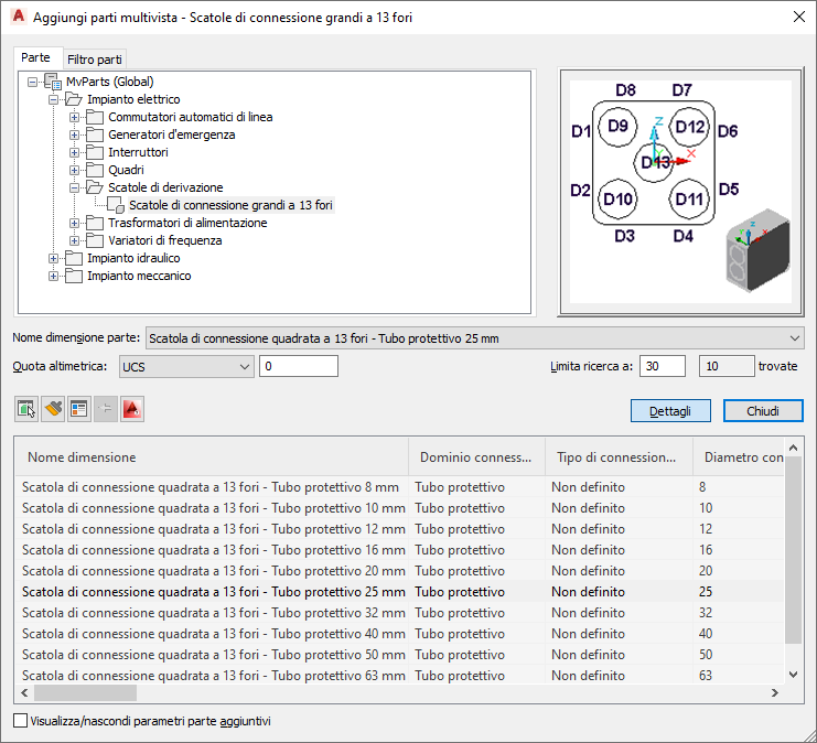

La ricerca nei cataloghi parti può essere eseguita nelle finestre di dialogo di aggiunta e modifica, da cui è possibile accedere direttamente alle parti attualmente disponibili per l'integrazione nei progetti. La selezione di una parte da un catalogo corrisponde alla selezione di una dimensione parte specifica definita in una famiglia di parti.
Nella scheda Filtro parti disponibile nelle finestre di dialogo Aggiungi parti multivista e Modifica parte multivista è inoltre possibile specificare le proprietà parte per cercare una dimensione parte specifica all'interno di una famiglia di parti. Per visualizzare le dimensioni parte disponibili in una famiglia di parti è sufficiente fare clic su Dettagli: le dimensioni parte disponibili vengono presentate in una tabella di facile esplorazione. Selezionare Visualizza/nascondi parametri parte aggiuntivi per visualizzare tutti i parametri della tabella.
