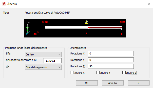

In Set di strumenti AutoCAD MEP 2024 è possibile accedere ad informazioni relative all'ancoraggio in due modi:
Un'àncora collega un oggetto di Set di strumenti AutoCAD MEP 2024 ad un altro oggetto o ad una curva o griglia di layout. Nel dominio Tubature questo foglio di lavoro è valido per raccordi che utilizzano ancore (ad esempio le deviazioni). Nel dominio Schemi il foglio di lavoro è valido per i simboli. È possibile visualizzare e modificare i punti di inserimento X, Y e Z relativi al sistema di coordinate corrente e all'angolo di rotazione dell'àncora. Gli oggetti ancorati possono essere riposizionati lungo un segmento di asse specificando una posizione quotata o invertendo l'ancora rispetto all'asse X,Y o Z. La scheda Àncora è disponibile solo dopo aver collegato oggetti con uno strumento àncora.
