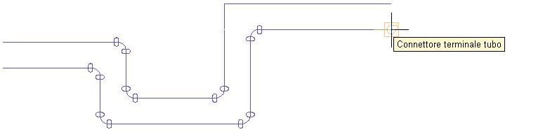

  4. Nel disegno, selezionare il connettore terminale tubo nella parte iniziale del tratto di tubo esistente.
  5. Continuare a selezionare i punti lungo il tratto.

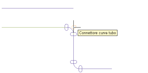

    Attenzione: Per realizzare il layout nel modo più accurato possibile, selezionare i punti su ciascuna estremità dei segmenti di tubo. Per le transizioni angolate, quali i raccordi a gomito, selezionare solo il connettore curva tubo sulla linea di intersezione logica delle linee d'asse del raccordo, come illustrato nell'esempio seguente.
    Osservare che per i raccordi a gomito e altri raccordi curvi viene visualizzato un connettore curva tubo sulla linea di intersezione logica delle linee d'asse del raccordo. Ciò consente di eseguire l'offset tubo alla distanza specificata lungo l'intero tratto parallelo.
