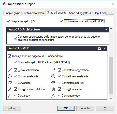

Per attivare o disattivare gli snap di Set di strumenti AutoCAD MEP 2024, attenersi a questa procedura.
  1. Nella barra di stato dell'applicazione, fare clic con il pulsante destro del mouse su (Snap ad oggetto), quindi scegliere Impostazioni.
  2. Nella finestra di dialogo Impostazioni disegno, fare clic sulla scheda Snap ad oggetto, quindi scorrerla fino ad Set di strumenti AutoCAD MEP 2024.
  3. Fare clic per selezionare gli snap che si desidera attivare. Per selezionare contemporaneamente tutti gli snap, è anche possibile fare clic sulla casella di controllo disponibile a destra nella barra del titolo di Set di strumenti AutoCAD MEP 2024. Per deselezionare tutti gli snap di Set di strumenti AutoCAD MEP 2024, fare nuovamente clic sulla casella di controllo.
    Suggerimento: Per attivare o disattivare gli snap di Set di strumenti AutoCAD MEP 2024, premere la combinazione di tasti MAIUSC+F3.
