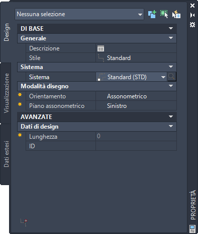

    Nota: Nel riquadro proprietà, indica che una proprietà è disponibile solo durante l'aggiunta di linee schematiche e non durante la modifica delle stesse.
  2. Espandere Di base. In Descrizione, fare clic su , immettere una descrizione della linea schematica e fare clic su OK.
  3. In Stile selezionare uno stile di linea schematica.
    È possibile eseguire una selezione di stili nel disegno corrente.
  4. In Sistema, selezionare il sistema di appartenenza della linea schematica.
    È possibile eseguire una selezione di sistemi nel disegno corrente.
    Suggerimento: È possibile creare strumenti linea schematica che fanno riferimento a stili e sistemi delle librerie di contenuto (file DWG).
  5. In Orientamento, selezionare Assonometrico.
  6. In Piano assonometrico, selezionare il piano assonometrico in cui iniziare a disegnare: Sinistro, Superiore o Destro.
  7. Espandere Avanzato e in ID, selezionare o immettere un'etichetta di identificazione.
    L'elenco degli ID disponibili viene determinato in base allo stile di linea schematica selezionato. È possibile selezionare un ID dall'elenco o immetterne uno diverso.

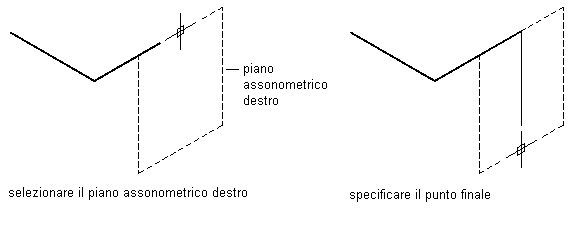

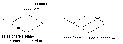

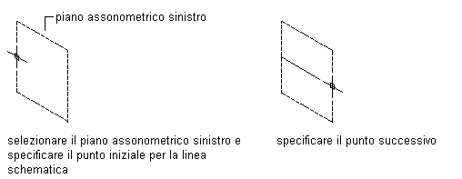

  10. Per passare ad altri piani assonometrici nel corso del disegno, selezionare nel riquadro proprietà un altro piano assonometrico per Piano assonometrico, quindi continuare a specificare punti per disegnare la linea.
    L'icona e i puntatori a croce UCS vengono adattati al piano assonometrico selezionato.

Disegno di una linea schematica nel piano assonometrico sinistro
Disegno di una linea schematica nel piano assonometrico superiore
Disegno di una linea schematica nel piano assonometrico destro
