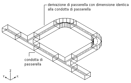

Disegno di una derivazione
Connessione di un tratto di passerella ad una condotta di passerella della stessa dimensione
