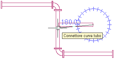

Quando si utilizzano gli snap di Set di strumenti AutoCAD MEP 2024, viene inserito un raccordo adeguato nei punti in cui è necessario, come illustrato nel seguente esempio di aggiunta di una derivazione del tubo.
Snap di un tubo ad un tratto esistente mediante il connettore curva tubo
Derivazione ottenuta in cui è stato inserito un raccordo
