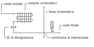

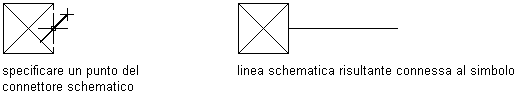

Connessione delle linee schematiche ai simboli schematici
È possibile assegnare sistemi alle linee e ai simboli schematici. I sistemi schematici memorizzano proprietà che restano costanti per tutti i simboli e le linee presenti nel diagramma schematico. Grazie a tali proprietà è possibile impostare il funzionamento coordinato di linee e simboli presenti in un layout mantenendone invariato l'aspetto. Ad esempio, un layout di simboli e linee schematici può rappresentare un sistema meccanico di mandata dell'aria, un sistema di fornitura dell'alimentazione elettrica o un sistema di fornitura dell'acqua fredda. I nuovi simboli e le nuove linee ereditano le proprietà di default del sistema corrente, quali il layer e il colore e consentono pertanto di ottenere un metodo coerente di disegno del diagramma schematico. Per ulteriori informazioni, vedere Utilizzo dei sistemi.
Componenti di linee e simboli schematici meccanici

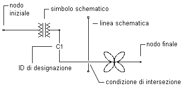

Componenti di linee e simboli schematici elettrici

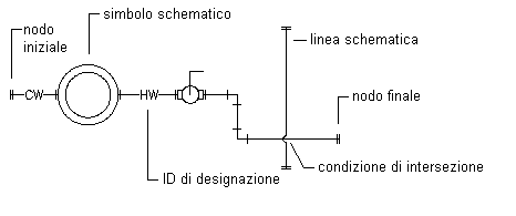

Componenti di linee e simboli schematici idraulici
