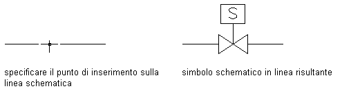

- Simboli in linea. Possono essere ancorati ad un punto qualsiasi di una linea schematica. Raccordi, valvole, indicatori e controlli quali interruttori, segnali e dispositivi rappresentano esempi di simboli in linea. Questi simboli si trovano sulla linea: vengono spostati insieme alla linea e cancellati se si cancella la linea. È tuttavia possibile cambiare la posizione del simbolo spostandolo lungo la linea schematica.
Inserimento di un simbolo schematico su una linea schematica
