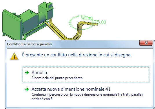

Quando si disegna un tratto di tubi protettivi paralleli, possono verificarsi i seguenti conflitti.
- Conflitti di distanza in caso di creazione di curve non valide o di modifica delle quote altimetriche
- Conflitti di quotatura dovuti a differenze tra le dimensioni nominali
Seguire l'esempio indicato nella figura:
In caso di conflitto, eseguire l'operazione adeguata:
- Fare clic su Annulla per ripristinare il punto precedente.
- Accettare l'operazione suggerita. Le impostazioni correnti vengono mantenute tra i segmenti di tubo protettivo mentre si procede con la configurazione del percorso.
