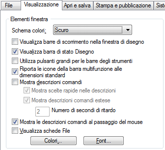

Per specificare le informazioni visualizzate nelle descrizioni comandi di Set di strumenti AutoCAD MEP 2024
  1. Fare clic su Opzioni.
  2. Nella finestra di dialogo Opzioni fare clic sulla scheda Visualizzazione.
  3. In Elementi finestra, specificare le opzioni desiderate per le descrizioni comandi.
    È inoltre possibile controllare il colore, le dimensioni e la trasparenza delle descrizioni comandi.
