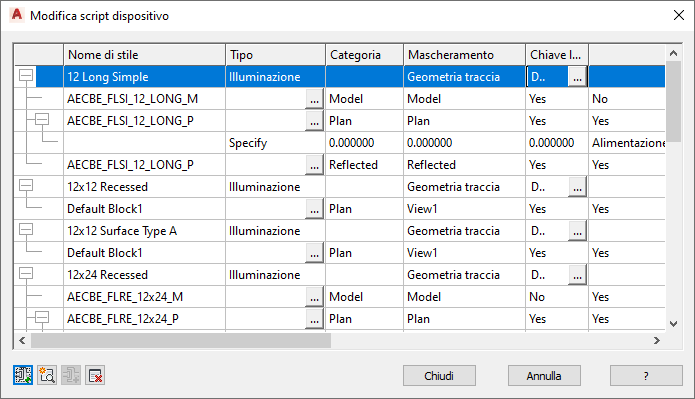

È possibile modificare uno script di conversione dispositivo utilizzando la finestra di dialogo Modifica script dispositivo.

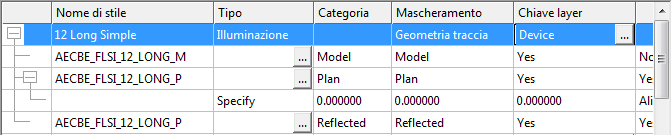

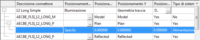

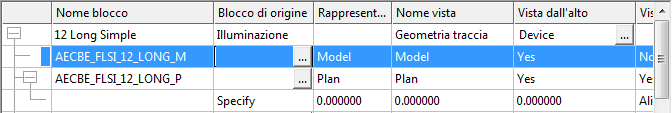

In tale finestra di dialogo le impostazioni visualizzate cambiano in base all'oggetto selezionato nella tabella, ovvero uno stile di dispositivo, una vista dispositivo o un connettore. Ad esempio, nelle immagini seguenti i nomi delle intestazioni variano in base all'oggetto selezionato.
Stile selezionato
Vista selezionata
Connettore selezionato

| Modificare una vista per uno stile di dispositivo | Selezionare la vista, quindi modificarne le proprietà utilizzando le opzioni disponibili. Ad esempio, è possibile specificare un blocco AutoCAD® di origine diverso per la vista. A tale scopo è possibile modificare la definizione blocco nel disegno specificato nella proprietà Blocco di origine o specificare il percorso file di un altro disegno. |

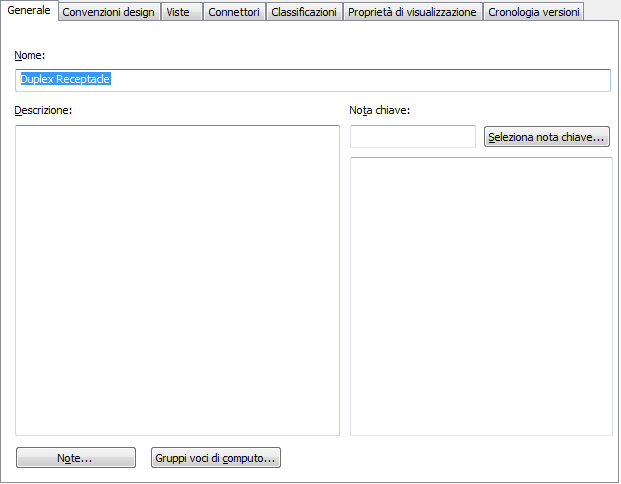

La proprietà relativa al nome stile nello script di conversione dispositivo viene visualizzata nella scheda Generale di Gestione stili. Nella scheda la proprietà si chiama Nome.

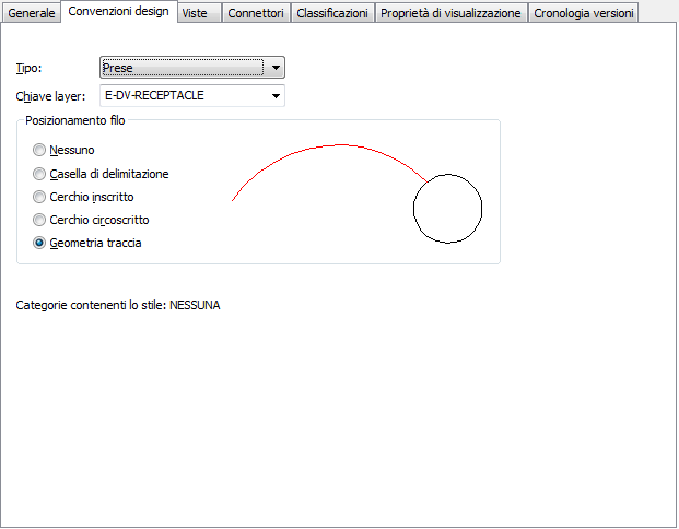

Le proprietà relative a tipo, chiave layer e mascheramento nello script vengono visualizzate nella scheda Convenzioni design di Gestione stili. Nella scheda la proprietà di mascheramento si chiama Posizionamento filo.
La proprietà categoria dello script non viene visualizzata in Gestione stili. Le categorie dispositivo rappresentano il meccanismo in base al quale si raggruppano i dispositivi (stili di dispositivo) nel foglio di lavoro Seleziona dispositivo per semplificare lo scorrimento dei dispositivi disponibili. Nel foglio di lavoro è possibile creare e gestire categorie dispositivo. Per ulteriori informazioni, vedere Creazione di categorie in Set di strumenti AutoCAD MEP 2024.

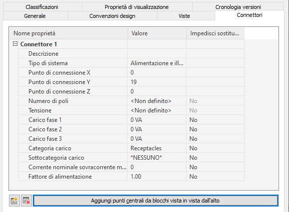

Le proprietà connettore nello script di conversione dispositivo vengono visualizzate nella scheda Connettori di Gestione stili. Nella scheda la proprietà Tipo connettore si chiama Tipo di sistema.
La proprietà relativa al posizionamento connettore dello script non viene visualizzata sulla scheda. In Gestione stili è possibile specificare solo una posizione connettore immettendo le coordinate X, Y e Z o posizionando il connettore al centro del blocco utilizzando le opzioni illustrate nell'immagine.
