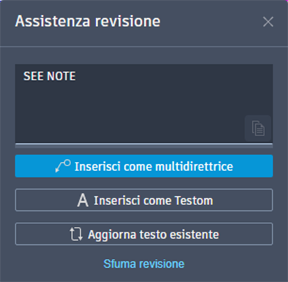

Utilizzo di Assistenza revisione per inserire testo
Assistenza revisione identifica il testo nella revisione importata che può essere inserito nel file di disegno come testo multilinea o come oggetto multidirettrice oppure utilizzato per aggiungere o sostituire il testo esistente nel disegno.
  1. Dopo l'importazione di una revisione, con la traccia aperta, attivare TRACCIASECONDOPIANO e MARKUPASSISTMODE.
  2. Fare clic sul bordo blu evidenziato di una revisione di testo identificata. Quando si posiziona il cursore su una revisione identificata, viene visualizzata l'icona di Assistenza revisione.
    Viene visualizzata la finestra di dialogo Assistenza revisione.
  3. Selezionare una delle voci seguenti:
    • Inserisci come multidirettrice. Avvia il comando MULTIDIR e inserisce il testo della revisione nel disegno. Dopo l'inserimento come multidirettrice, la revisione diventa sfumata.
    • Inserisci come Testom. Avvia il comando TESTOM e inserisce il testo di revisione nel disegno. Dopo l'inserimento come testom, la revisione diventa sfumata.
    • Aggiorna testo esistente. Utilizzare il testo della revisione per aggiungere o sostituire il testo del disegno esistente. Dopo l'aggiunta o la sostituzione del testo, la revisione diventa sfumata.
    • Sfuma revisione. Sfuma la revisione in modo che sia meno visibile sulla traccia.
    • Copia negli Appunti. Copia il testo negli Appunti.
  4. Spesso, Assistenza revisione non identifica perfettamente i caratteri nel testo della revisione. Questo è particolarmente vero con le revisioni scritte a mano. Fortunatamente, è possibile modificare il testo utilizzando la finestra di dialogo Assistenza revisione prima di inserirlo. Per aggiungere modifiche più complesse o relative alla formattazione, si consiglia di copiare il testo negli Appunti e modificarlo al di fuori della finestra di dialogo Assistenza revisione o di inserire il testo nel disegno, quindi di modificarlo utilizzando il comando EDITATM.

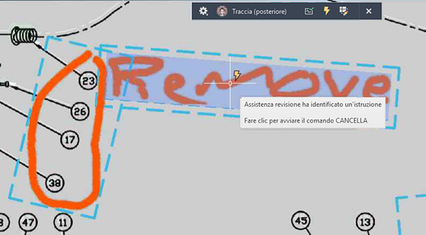

Testo di istruzioni su una revisione
Assistenza revisione rileva alcune istruzioni nel testo delle revisioni collegate a comandi quali SPOSTA, COPIA o ELIMINA. Quando Assistenza revisione identifica un'istruzione, è possibile fare clic su tale istruzione per avviare il comando associato.
