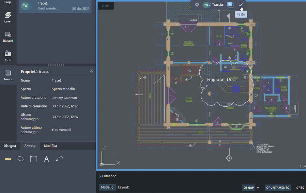

Traccia fornisce uno spazio sicuro per fornire feedback su un disegno senza modificare il disegno esistente. L'analogia è rappresentata da una carta da lucidi collaborativa virtuale posizionata sul disegno che consente ai collaboratori di aggiungere revisioni e commenti sul disegno.
Creare tracce nell'app AutoCAD per il Web, nell'app AutoCAD per i dispositivi mobili o nella versione desktop di AutoCAD (Windows o Mac), quindi inviare il disegno ai collaboratori o condividerlo con essi in modo che possano visualizzare la traccia e il relativo contenuto.
Utilizzo di Traccia
  1. Creare una traccia o aprirne una esistente. In questo esempio è mostrata l'app AutoCAD per il Web, ma è anche possibile creare tracce nell'app AutoCAD per i dispositivi mobili o nella versione desktop di AutoCAD (Windows o Mac).
  2. Aggiungere revisioni o altri dettagli di progettazione alla traccia.
  3. Salvare il disegno, quindi condividerlo con un collega o un collaboratore.
Quando i colleghi aprono il disegno nella versione desktop di AutoCAD (Windows o Mac), vengono informati di eventuali nuove tracce. I destinatari possono aprire la traccia per vedere gli elementi aggiunti, quindi prendere decisioni sui commenti inclusi.
