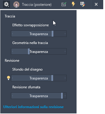

Quando è aperta una traccia, viene visualizzata la barra degli strumenti Traccia nella parte superiore dell'ambiente di traccia. Fare clic su Impostazioni a sinistra della barra degli strumenti per aprire il menu a discesa Impostazioni, in cui è possibile modificare le impostazioni operative di visualizzazione Traccia e Revisione.
Effetto sovrapposizione. Controlla l'opacità dell'effetto di sovrapposizione della carta da lucidi. Minore è il numero, maggiore sarà la trasparenza della carta da lucidi. Il dispositivo di scorrimento Effetto sovrapposizione modifica la variabile di sistema TRACEPAPERCTL.
Geometria nella traccia. Controlla il livello di sfumatura della geometria della traccia sullo sfondo. Quando il comando TRACCIAANTERIORE è attivato, la geometria nel disegno viene modificata. Quando il comando TRACCIASECONDOPIANO è attivato, la geometria nella traccia viene modificata. Il dispositivo di scorrimento Geometria nella traccia modifica la variabile di sistema TRACEFADECTL.
Sfondo del disegno. Quando è attiva una revisione digitale, controlla la trasparenza della revisione importata posizionata sul disegno. Maggiore è il numero, maggiore è la trasparenza della sovrapposizione. Il dispositivo di scorrimento Sfondo del disegno modifica la variabile di sistema MARKUPPAPERTRANSPARENCY.
Revisione sfumata. Quando è attiva una revisione digitale, controlla la trasparenza delle revisioni sfumate. Minore è il numero, maggiore è la visibilità della revisione. Il dispositivo di scorrimento Revisione sfumata modifica la variabile di sistema TRACEMARKUPFADECTL.
Nota: Le impostazioni Sfondo del disegno e Revisione sfumata sono disponibili quando le tracce hanno utilizzato Importa revisione per sovrapporre un file di revisione nel disegno.
