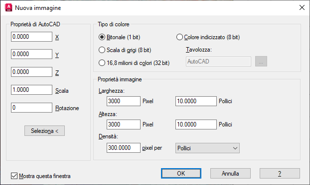

È possibile creare una nuova immagine vuota, destinata a contenere un'immagine creata modificandone un'altra oppure unendo due o più immagini. Per creare una nuova immagine, è necessario prima definire una cornice dell'immagine, quindi impostare le relative proprietà nella finestra di dialogo Nuova immagine. Per ulteriori informazioni, vedere Creazione di una nuova immagine.
Dopo aver creato la nuova immagine, è necessario salvarla per stabilire un collegamento tra il disegno e il file di immagine. Per definire le proprietà di più immagini nuove, utilizzare la scheda Nuova immagine nella finestra di dialogo Opzioni di AutoCAD Raster Design.
