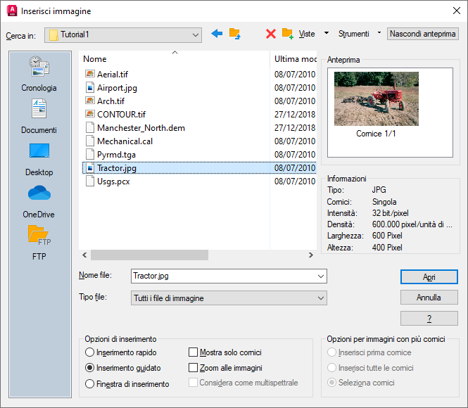

Quando si inserisce un'immagine con il comando Inserisci del AutoCAD Raster Design toolset, è possibile visualizzare in anteprima l'immagine e le informazioni quali il tipo di file, l'intensità del colore e la densità. La colonna di cartelle sul lato sinistro della finestra di dialogo Inserisci immagine viene definita elenco delle risorse. Contiene i collegamenti alle cartelle locali, ad esempio la cartella Desktop o Documenti.

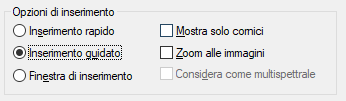

Durante il processo di inserimento, è possibile inoltre configurare l'immagine in tre modi diversi:
Durante l'inserimento è possibile modificare alcuni attributi come la scala dell'immagine, il colore della cornice dell'immagine e il colore di primo piano delle immagini bitonali. Per ulteriori informazioni, vedere Inserimento di immagini.
