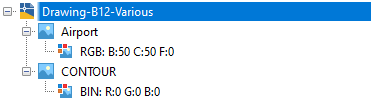

Come illustrato nella seguente figura, la vista della struttura visualizza due tipi di oggetto:
Inserimento immagine
Mappa colori
Se si aggiungono due o più inserimenti della stessa immagine, al nome dell'immagine vengono aggiunti dei numeri, ad esempio Vista:1, Vista:2.
