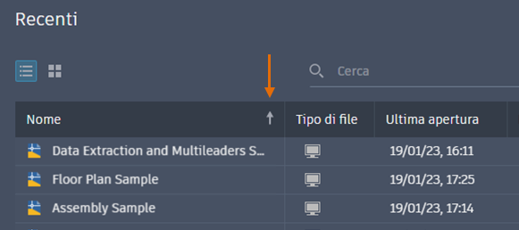

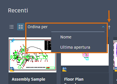

L'elenco dei disegni recenti utilizza anteprime più piccole per consentire la visualizzazione di un numero maggiore di disegni. È ora possibile ordinare i disegni recenti ed eseguirvi ricerche sia nella vista griglia che in quella elenco.
Ordinamento e ricerca

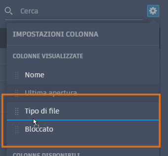

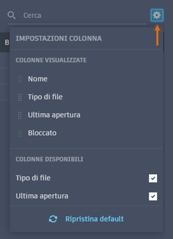

Personalizzazione della vista elenco
- Nella vista elenco, è possibile personalizzare le intestazioni di colonna facendo clic sulle impostazioni. Nome e Fissata sono colonne permanenti.
- Trascinare per modificare l'ordine delle colonne.

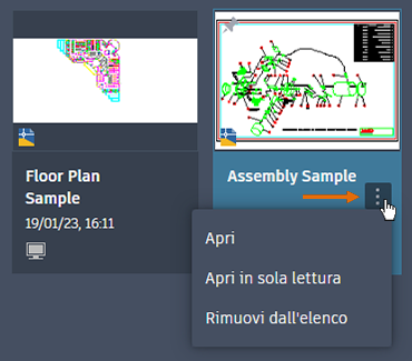

Altre modifiche nella scheda Recenti includono quanto segue:

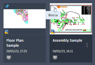

- L'icona a forma di puntina da disegno viene ora visualizzata nell'angolo superiore sinistro quando si posiziona il cursore sull'anteprima di un disegno.
- L'icona del menu aperto viene visualizzata quando si posiziona il cursore sull'anteprima di un disegno. Fare clic per visualizzare le opzioni del menu.

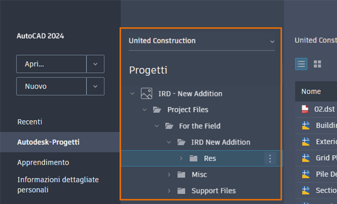

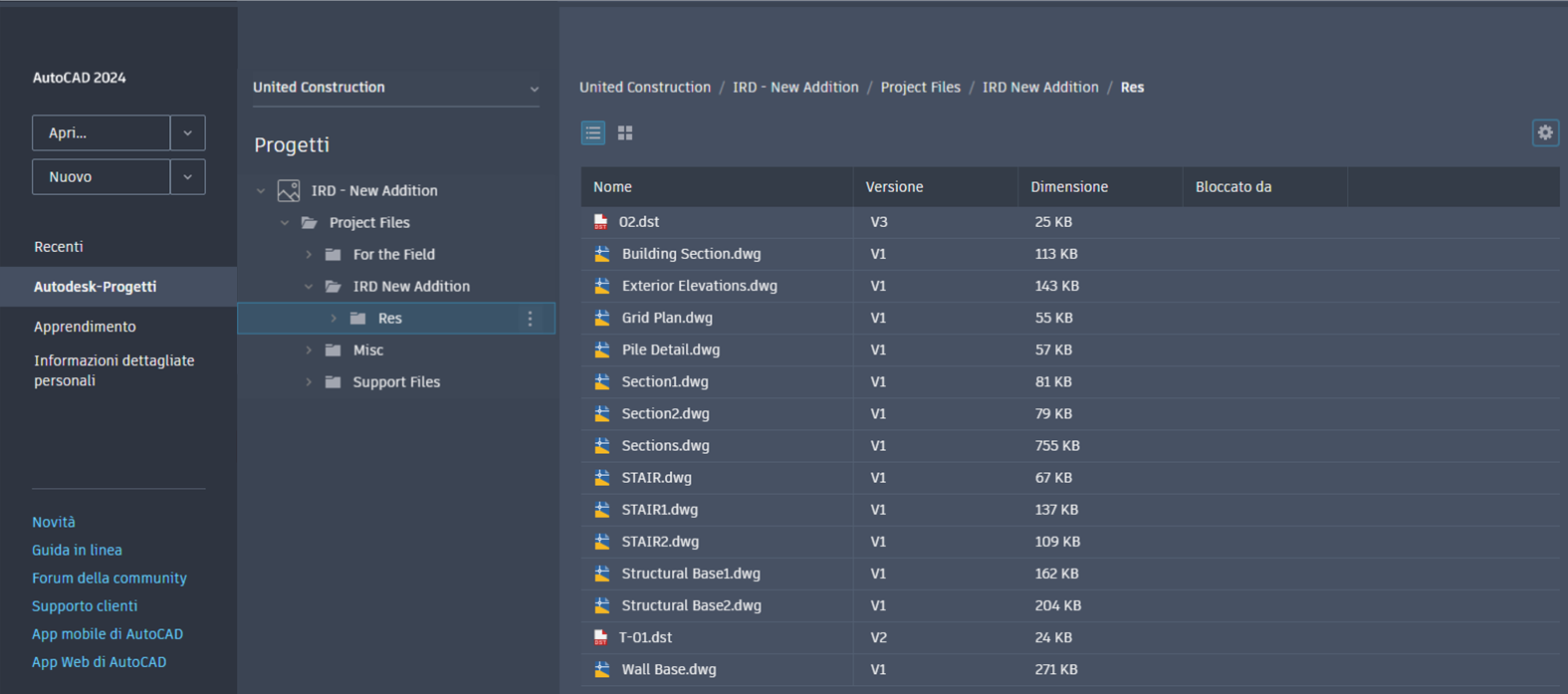

Aggiornamenti dei progetti Autodesk
- La scheda Autodesk Docs è stata rinominata Autodesk-Progetti.

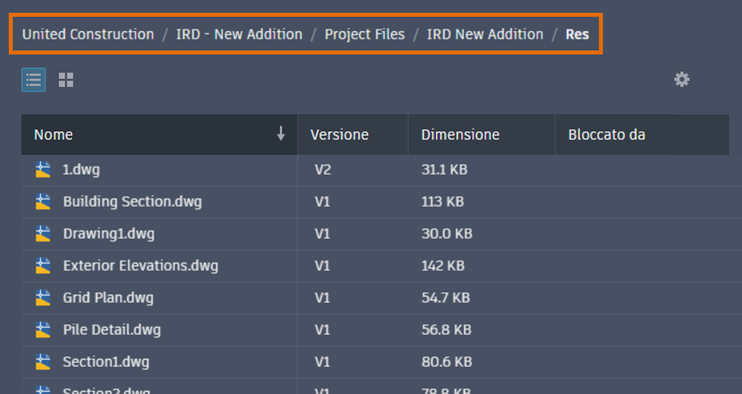

- Dopo aver selezionato Autodesk-Progetti, viene visualizzato un nuovo riquadro che mostra un selettore di hub e la struttura del percorso del progetto.
- Al di sopra dell'elenco dei disegni del progetto, vengono mostrate le barre di navigazione per il percorso del progetto corrente.
