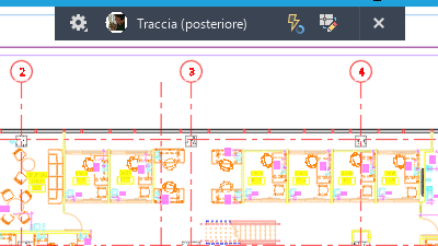

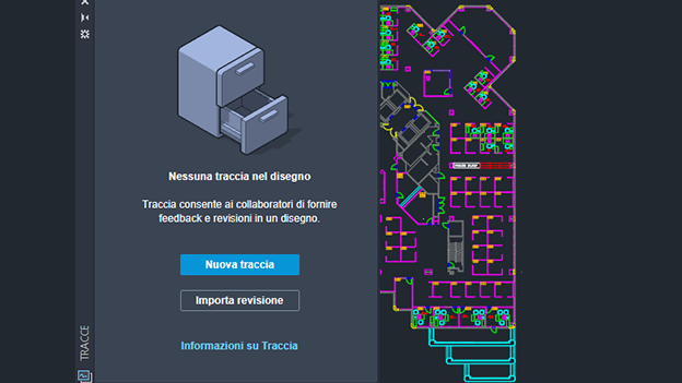

  • Le prestazioni di visualizzazione sono state migliorate per lo sfondo della traccia, Importazione revisioni e Assistenza revisione e il ViewCube.
