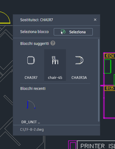

Blocchi intelligenti: Sostituzione
Sostituire i riferimenti di blocco specificati scegliendo da una tavolozza di blocchi simili suggeriti.
Quando si selezionano i riferimenti di blocco da sostituire, il prodotto suggerisce blocchi simili tra cui effettuare la selezione.
Quando i riferimenti di blocco vengono sostituiti, i valori di scala, rotazione e attributo vengono mantenuti dal blocco originale.
