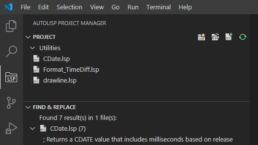

I progetti AutoLISP consentono di raggruppare logicamente i file di origine di AutoLISP (LSP). Un progetto AutoLISP viene salvato in un file con estensione .prj. I file PRJ contengono riferimenti ai file LSP già memorizzati in una cartella locale o di rete oppure una cartella che rappresenta un repository Git. AutoCAD AutoLISP Extension definisce una vista sulla barra delle attività denominata Gestione progetti di AutoLISP da cui è possibile creare e aprire file PRJ.
