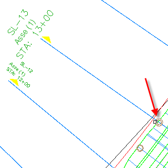

    • Solo uno dei blocchi è stato proiettato sulla vista sezioni. È possibile proiettare gli oggetti di un'area delimitata in una vista sezioni solo se si trovano all'interno della larghezza dello swath perpendicolare in corrispondenza della linea di sezione specificata. Il blocco in corrispondenza di SL-3 non è stato proiettato sulla vista sezioni perché il valore dello scostamento di blocco è più grande dello swath perpendicolare compreso da SL-13. Le linee nere tratteggiate nell'immagine seguente illustrano le estensioni della linea di sezione in corrispondenza di SL-13.
