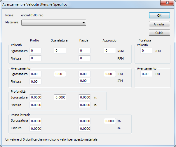

Finestra di dialogo Avanzamenti e velocità utensile specifico
Nome — Specifica il nome dell'utensile attuale.
Nota: Si può modificare il Nome dell'utensile sulla scheda Gruppo utensili.
Per aggiungere un materiale:
  1. Selezionare il Materiale dall'elenco.
  2. Cambiare qualsiasi valore di Avanzamento, Velocità, Profondità (di taglio) e Passo laterale e fare clic su OK.
    Il materiale viene aggiunto alla tabella sulla scheda Avanzamento/Velocità.
Per modificare i valori per un materiale:
  1. Assicurarsi che il Materiale sia quello di cui si vogliono modificare i valori.
  2. Cambiare i valori di Avanzamento, Velocità, Profondità e Passo laterale e fare clic su OK.
    Il materiale viene aggiornato con i nuovi valori nella tabella sulla scheda Avanzamento/Velocità.
