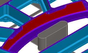

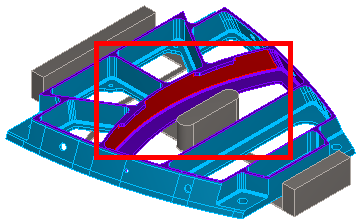

Questa parte esemplificativa ha una superficie verticale, mostrata in rosso, con due schede in cima:
Questa è la superficie in maggiore dettaglio:

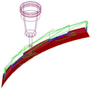

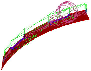

Usando una strategia Isolinee, con Ammorbidimento Asse Utensile attivato e un Asse Utensile di Perpendicolare poi Lungo senza il valore Distanza di Ammorbidimento, l'utensile subisce cambi improvvisi di direzione. Per esempio, lavora l'area sotto alla prima scheda in una posizione inclinata:

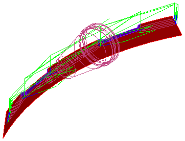

Allora ritorna a una posizione verticale tra le schede:

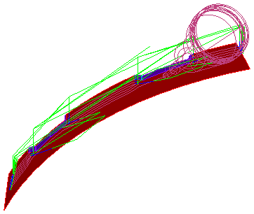

Poi ritorna alla posizione inclinata per lavorare l'area sotto la seconda scheda:
Con un valore Distanza di Ammorbidimento inserito che è lungo abbastanza da coprire l'area tra due schede, l'utensile resta inclinato quando sta lavorando tra due schede:
