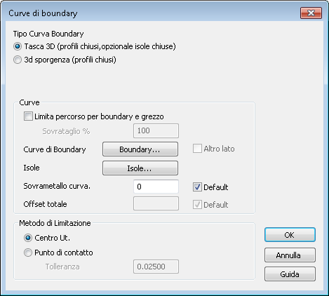

Finestra di dialogo Curve di boundary
Per aprire la finestra di dialogo Curva di boundary, fare clic sul pulsante Opzioni curva nella scheda Grezzo.
Tasca 3D — I percorsi utensile sono limitati alle aree all'interno delle curve specificate come boundary.
Si possono anche specificare le Isole per le tasche 3D. I percorsi utensile sono creati al di fuori delle isole, ma all'interno delle curve di boundary. Le isole devono essere all'interno delle boundary e non devono toccare le boundary.
Sporgenza 3D — I percorsi utensile sono limitati alle aree al di fuori delle curve specificate come boundary.
Le curve di boundary possono estendersi oltre il grezzo o oltre le superfici della feature. A prescindere dalle curve specificate, i percorsi utensile non si estendono oltre le superfici di una feature.
Sovrametallo curva — La distanza da tenere dalla boundary o dalle isole. Deve essere un numero positivo ed è una distanza assoluta.
Metodo di limitazione
Centro utensile — Selezionare questa opzione per limitare il percorso utensile in base al centro dell'utensile.
Punto di contatto — Selezionare questa opzione per limitare il percorso utensile in base all'ultimo punto di contatto tra l'utensile e la superficie.
