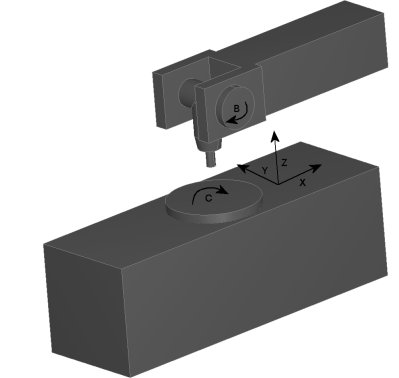

C tavola girevole e B testa inclinata — Queste macchine ruotano intorno a Z e poi la testa ruota intorno all'asse Y.

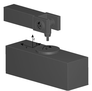

C tavola girevole e A testa inclinata — Queste macchine ruotano intorno a Z e la testa ruota intorno a X.

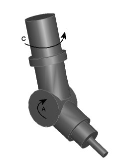

C che ruota su sé stesso e A testa inclinata — Queste macchina ruotano intorno a Z con una tavola e poi la testa si inclina intorno all'asse X. Sono note anche come teste snodate.

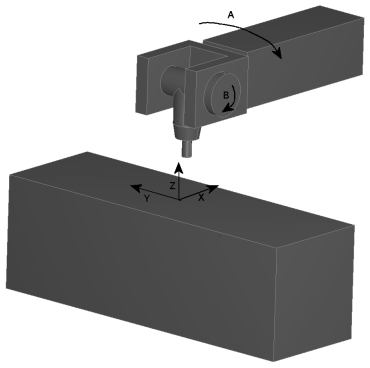

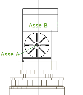

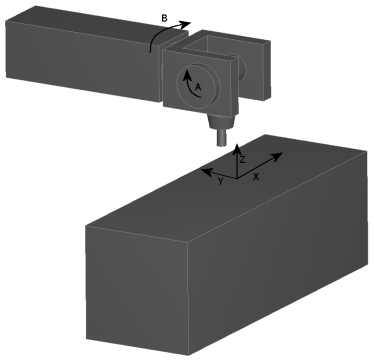

B e A testa snodata — Ruota intorno a Y usando una tavola e poi X nella testa.
A e B testa snodata — Ruota intorno a Y usando una tavola e poi Y nella testa.

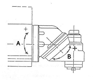

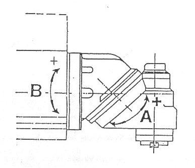

B e testa inclinata a 45 gradi A — Ruota intorno a Y, poi ruota intorno a X con la testa inclinata di 45 gradi. Questa testa è anche nota come testa huron.
A e testa inclinata a 45 gradi B — Ruota intorno a X, poi intorno a T con la testa inclinata di 45 gradi. Nota anche come testa huron.
