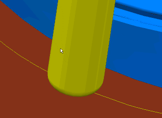

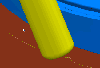

Per un numero relativamente raro di geometrie, l'asse utensile può esitare leggermente mentre si posiziona in modo preciso sulle superfici da lavorare. Questo può essere determinato da piccole ma significative modifiche alla geometria mentre l'utensile si muove da una posizione ad un'altra. Questa tolleranza può essere maggiore della tolleranza di lavorazione per stabilizzare l'asse utensile mentre si muove lungo le aree geometricamente differenti. Di conseguenza può lasciare del materiale residuo sulla superficie, ma il carico sull'utensile sarebbe ridotto.
Tolleranza Assiale non impostato:
Tolleranza assiale impostata su 0,5 (mm):
