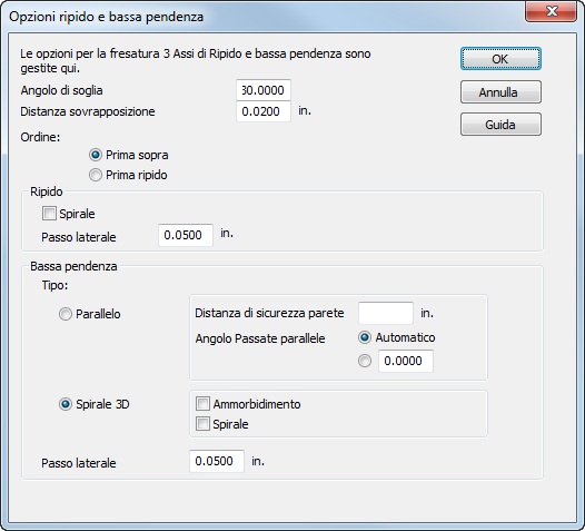

Finestra di dialogo Opzioni ripido e bassa pendenza
Ordine — Determina l'ordine in cui vengono lavorate le porzioni ripido e bassa pendenza.
Opzioni
Angolo di soglia — Inserire l'angolo della pendenza della superficie, misurata dall'orizzontale, che determina la divisione tra la lavorazione costante Z (pendenza) e bassa pendenza.
Distanza sovrapposizione — Inserire le dimensioni dell'area di sovrapposizione tra la lavorazione ripido e bassa pendenza. Riduce i segni di marcatura sul modello causati da un cambio improvviso tra la lavorazione ripido e bassa pendenza.
Ripido
Spirale — Selezionare questa opzione per creare un percorso a spirale tra due contorni chiusi consecutivi. Questo riduce al minimo le alzate dell'utensile e massimizza il tempo di taglio, mentre mantiene condizioni di carico e di deviazioni sull'utensile più costanti.
Bassa pendenza
Selezionare tra:
Parallelo
A scelta inserire Distanza di sicurezza parete e Angolo passate parallele.
Spirale 3D
Ammorbidimento — Selezionare questa opzione per ammorbidire gli offset di segmenti del percorso utensile sopra al modello.
Nota: Come regola generale, usare passate parallele su parti con bordi aperti e offset 3D in fondo alla tasca.
