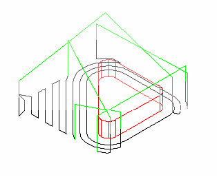

Questo esempio mostra un percorso utensile senza l'attributo Limite grezzo impostato.
