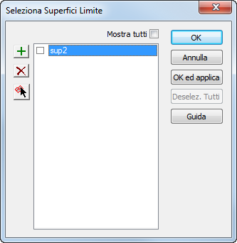

Si può usare la finestra di dialogo Seleziona superfici limite per specificare le aree che non si vuole lavorare.
Per visualizzare la finestra di dialogo Seleziona superfici limite, fare clic su Superfici limite sulla scheda Dimensioni della finestra di dialogo Proprietà feature fresatura.
Questa finestra di dialogo è disponibile per le feature di fresatura 3D e i percorsi utensile di sgrossatura 2.5D NT per queste feature:
- Sporgenza
- Tasca
- Lato
- Le feature spianatura create con il riconoscimento feature (se il piano della faccia interseca i solidi staffa).
Per specificare le superfici limite:
- Selezionare la(e) superficie(i) nell'elenco o fare clic su Seleziona e selezionare una superficie con il mouse. Per scegliere superfici aggiuntive, fare clic di nuovo su Seleziona prima di selezionare ciascuna superficie aggiuntiva.
Nota: Selezionare le superfici che sono più orizzontali che verticali. Se si seleziona una superficie limite verticale la fresatura può riprendere dall'altra parte se la superficie da essere fresata si estende oltre la superficie limite.
- Fare clic su OK per ritornare alla finestra di dialogo Proprietà feature.
Nota: Se si stanno usando le superfici limite per evitare le staffe, si può fare ciò automaticamente usando la finestra di dialogo
Proprietà feature.
