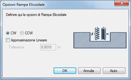

Finestra di dialogo Opzioni rampa elicoidale (a livello di feature)
Si può usare la finestra di dialogo Opzioni rampa elicoidale per modificare le opzioni rampa elicoidale per una feature Fresatura.
Per visualizzare la finestra di dialogo Opzioni rampa elicoidale, selezionare Approccio elicoidale sulla scheda Affondamento della finestra di dialogo Proprietà feature fresatura, poi fare clic su Opzioni elicoidali.
Seleziona la direzione per la rampa elicoidale tra CW (senso orario) e CCW (senso antiorario).
Approssimazione lineare — Selezionare questa opzione per approssimare i movimenti ad arco con i movimenti lineari.
Tolleranza approssimazione lineare — Inserire la tolleranza per controllare la precisione dell'Approssimazione lineare relativa all'ellisse teorica. Più basso è il valore e più precisa è l'approssimazione.
