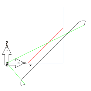

Per esempio, la feature Lato:
Attivato:
Disattivato:
